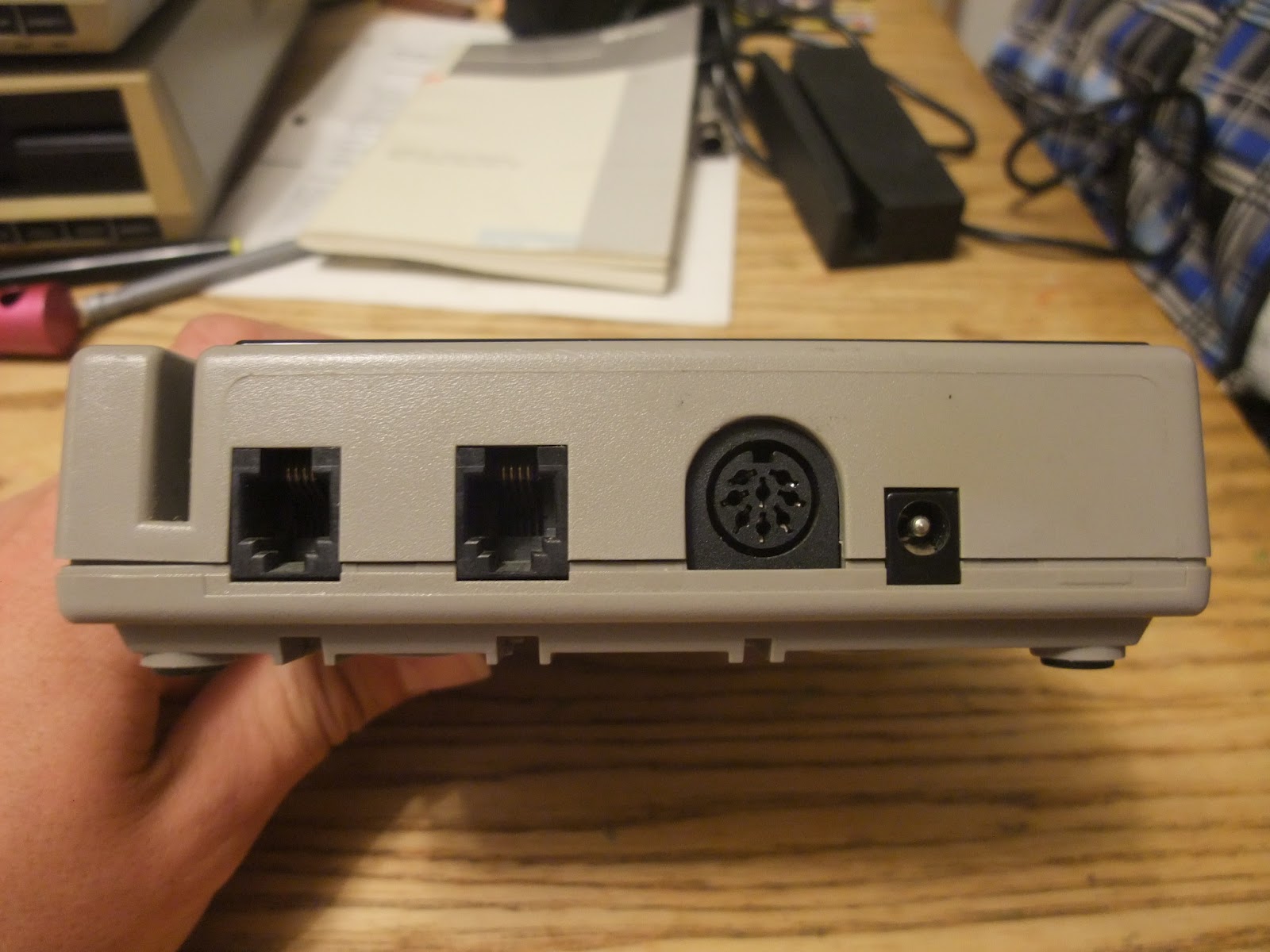

Еще у него сзади 8-контактный разъем DIN, думаю для принтера:

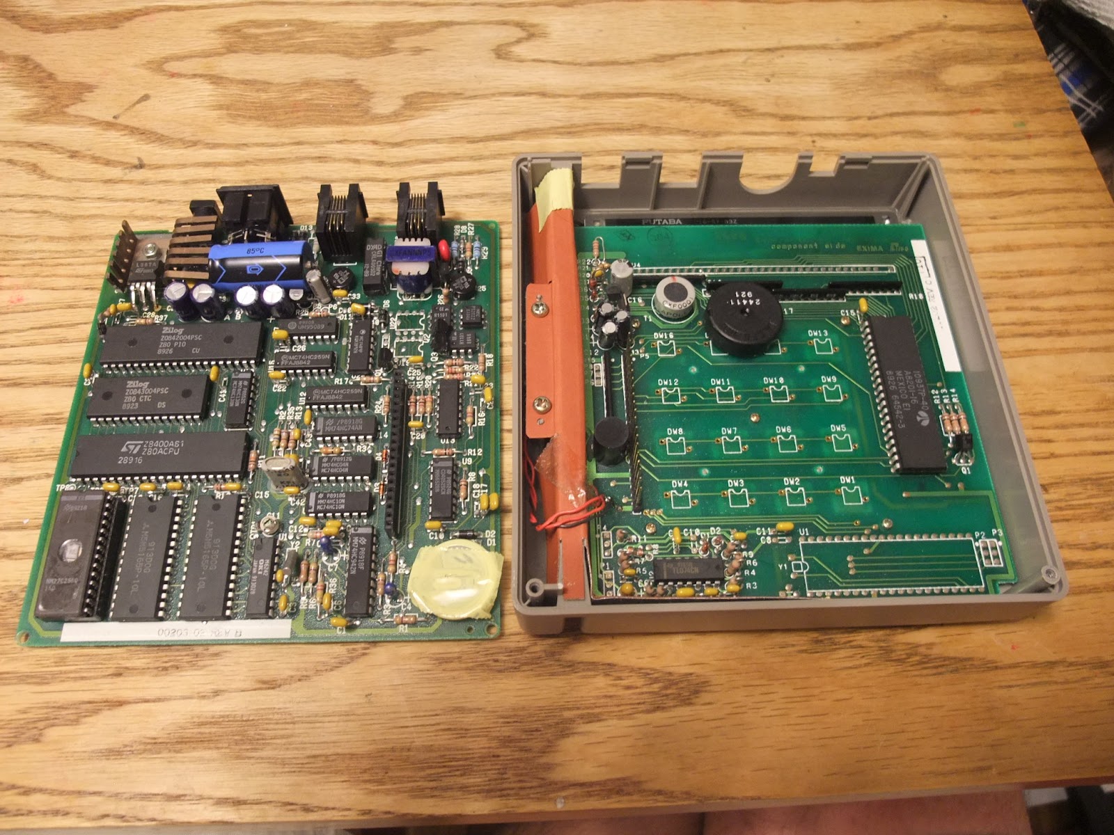

Я лучше разберу его, прежде чем выбросить...

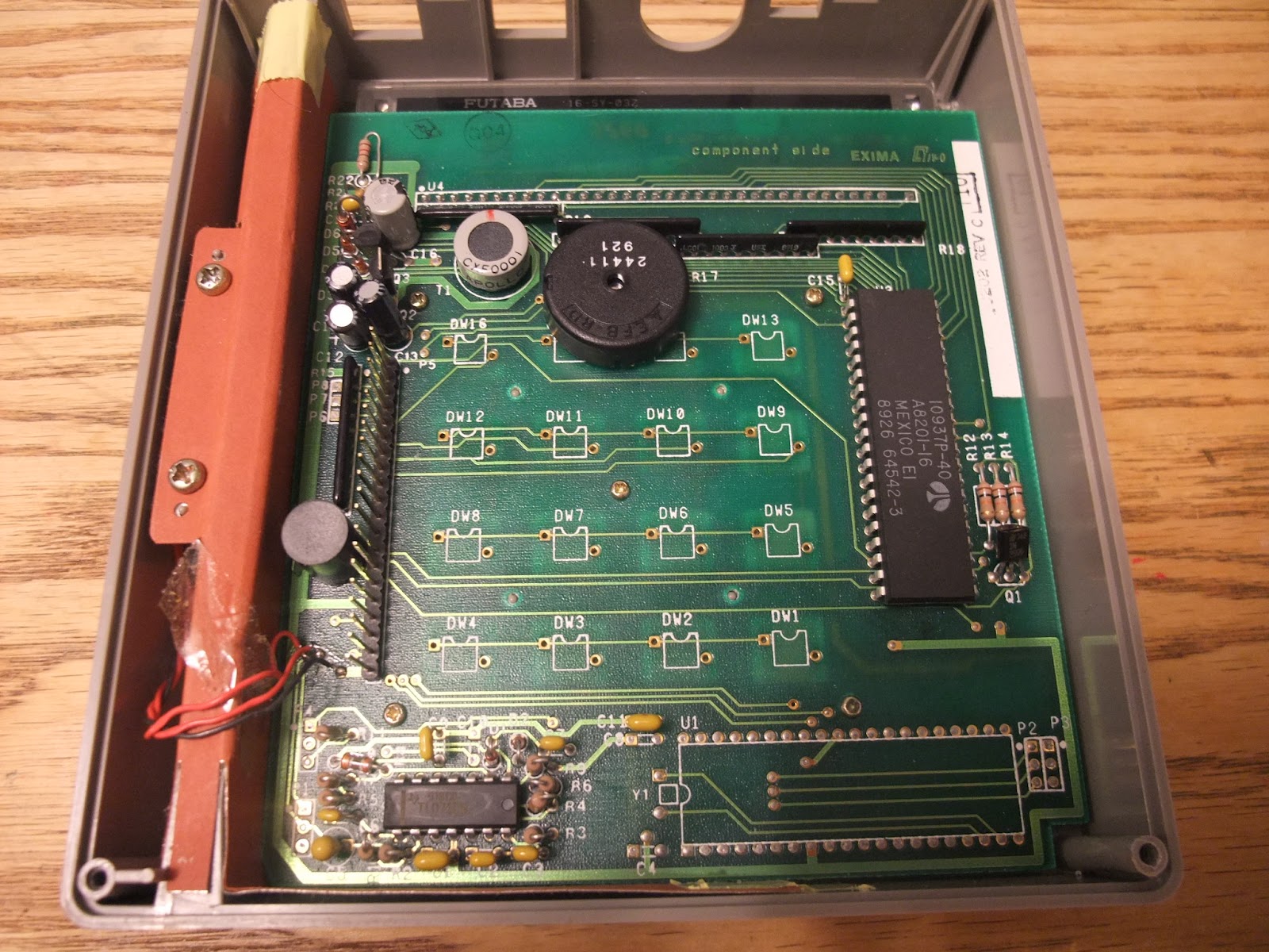

Затем печатную плату можно вытянуть вверх (без винтов). Имеется 20-контактный разъем SIP, соединяющий основную плату с платой клавиатуры/дисплея:
При внимательном рассмотрении основной платы и платы клавиш/дисплея можно увидеть технологию 80-х годов: все обычные чипы со сквозными отверстиями:
Реверс-инжиниринг будет простым!

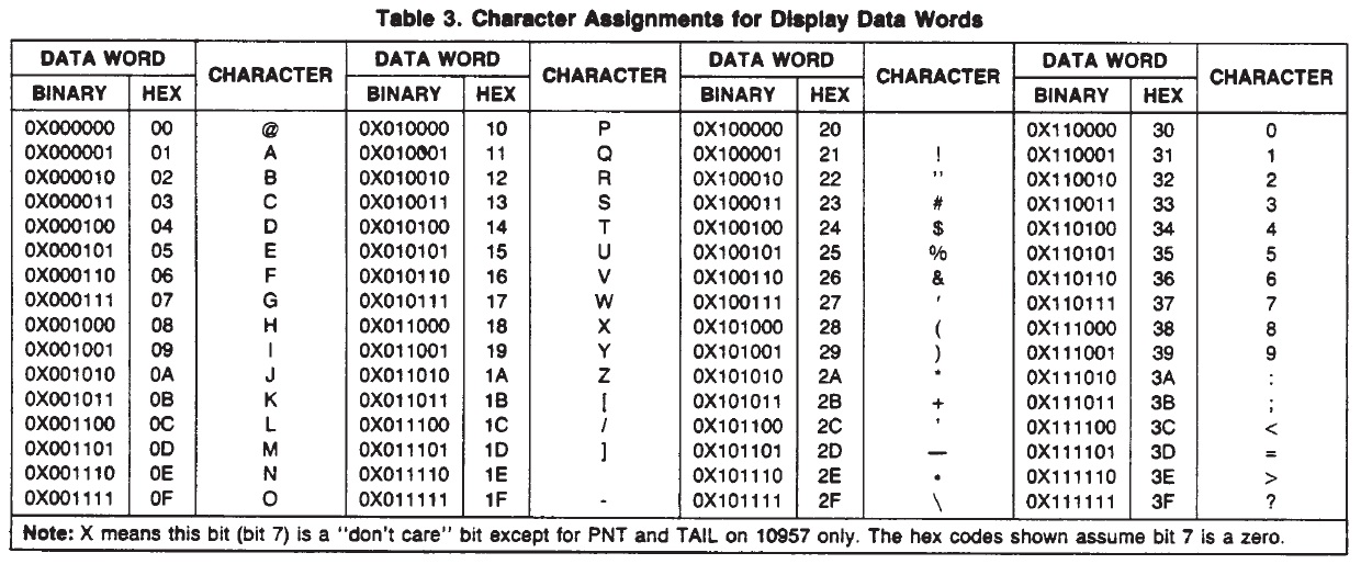

Это набор символов из таблицы данных:

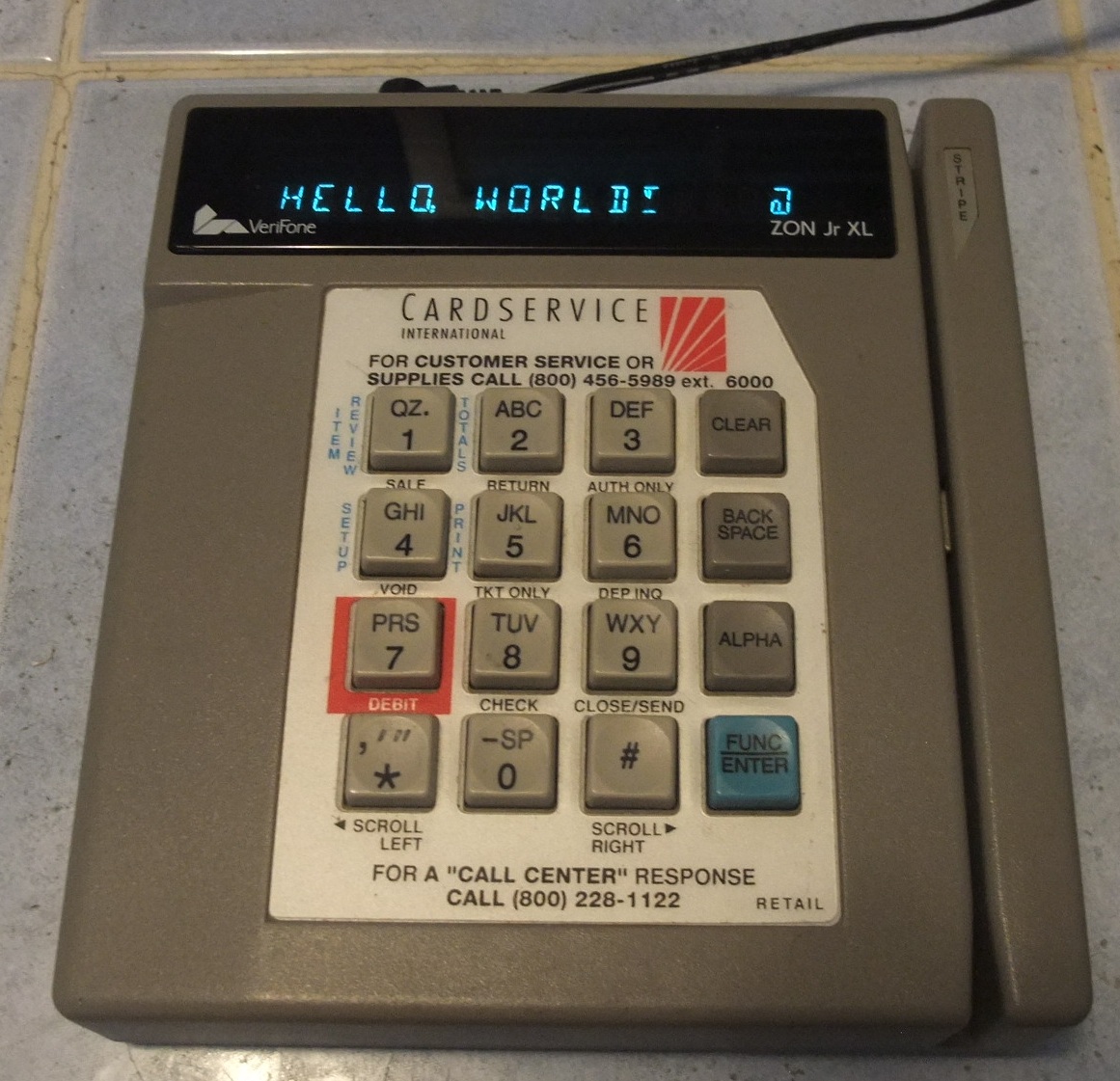

И вот результат:
Символ «@» в конце строки связан с тем, что «,» на самом деле не является символом: вместо этого он оказывается модификатором предыдущего символа. Вы можете видеть, что ',' не использует всю позицию символа. Итак, мы намеревались отправить 16 символов, но на самом деле отправили только 15, в результате чего для последнего оставшегося символа осталось значение сброса. В любом случае, моя функция send_msg должна это учитывать. '!' выглядит смешно, но это из-за шрифта.

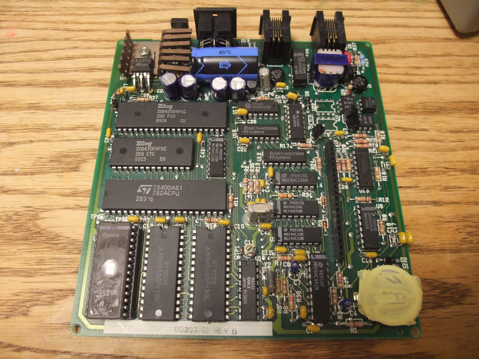

Так что же внутри него?
Два винта сзади снимаем заднюю крышку:Затем печатную плату можно вытянуть вверх (без винтов). Имеется 20-контактный разъем SIP, соединяющий основную плату с платой клавиатуры/дисплея:
Список деталей
Итак, что мы имеем? На основной плате имеются следующие чипы:- Кристалл 7,15909 МГц (вдвое выше частоты цветовой синхронизации NTSC)
- Y2, кристалл 32768 Гц.
- шестигранный инвертор 74HC04
- приемник RS-232 MC1489
- U1, часы реального времени OKI M6242.
- U2, модем 74HC942, скорость 300 бод.
- U3, тройной вентиль И-НЕ 74HC10.
- U4, EEPROM 27C256, 32 КБ.
- U5 и U6: микросхемы статической оперативной памяти M5M5165P объемом 8 КБ.
- U7, процессор Z80A
- U9, двойной аналоговый мультиплексор CD4052 с 4 входами
- U10, 3-битный декодер 74HC138.
- U11, Z80 CTC (цепь таймера счетчика)
- U12 и U15: 8-битная адресуемая защелка 74HC259.
- U13 счетверенный операционный усилитель TL074CN
- U14 — двойной триггер 74HC74.
- U16 и Z80 PIO (контроллер параллельного ввода-вывода)
- U17 генератор тонального набора UM95089.
- стабилизатор L387A 5 В с генератором сброса
- регулятор 79L05 -5В
- Q1, Q2 и Q3: транзисторы 2N3904 NPN.
- Батарея (разряженная)
- U3, Вакуумно-люминесцентный драйвер 10937P-40.
- U2 — счетверенный операционный усилитель TL074CN.
- Пьезодинамик
- Схема генератора высокого напряжения для вакуумного флуоресцентного дисплея (он должен быть, плюс круглый индуктор вверху - бесполезная вещь).
Карта памяти
Час возни с проверкой целостности выявляет карту памяти. 74HC10 и 74HC04 используются для создания простого декодера адреса пространства памяти:- U4 27C256 EPROM: 0x0000 – 0x7FFF (32 КБ)
- Статическая ОЗУ U5 M5M5165P: 0xC000 – 0xFFFF (8 КБ с двойным псевдонимом)
- Статическая ОЗУ U6 M5M5165P: 0x8000 – 0xBFFF (8 КБ с двойным псевдонимом)
- 0x00 Z80 CTC (CS0 подключен к A0, а CS1 подключен к A1)
- КТК подключается следующим образом:
- TRG0 (контакт 23) Не подключен
- TO0 (контакт 7) подключен к TRG1.
- TRG1 (контакт 22) подключен к TO0.
- TO1 (контакт 8) Подключен к тактовому контакту второго триггера 74HC7, который управляет динамиком.
- TRG2 (контакт 21) Не подключен
- TO2 (контакт 9) подключен к TRG3.
- TRG3 (контакт 20) подключен к TO2.
- 0x20 Z80 PIO (с C/~D, подключенным к A0, и B/~A, подключенным к A1)
- ПИО подключается следующим образом:
- A0 (контакт 15) Ряд клавиатуры 0 (верхний ряд)
- A1 (контакт 14) Ряд клавиатуры 1
- A2 (контакт 13) Ряд клавиатуры 2
- A3 (контакт 12) Ряд клавиатуры 3
- A4 (контакт 10) Передача данных на модем и разъем DIN
- A5 (контакт 9) Обнаружение несущей на модеме 74HC942
- A6 (контакт 8) К контакту 6 MC1489. Контакт 4 подключен к разъему DIN. Я предполагаю, что это используется для управления потоком.
- A7 (контакт 7) К контакту 10 разъема 74HC04. Вывод 11 (вход) подключен к ленточному усилителю для чтения магнитной полосы.
- ARDY (контакт 18) Не подключен
- ~ASTB (контакт 16) Не подключен
- B0 (контакт 27) ~C1 микросхемы тонального набора
- B1 (контакт 28) ~C2 микросхемы тонального набора
- B2 (контакт 29) ~C3 микросхемы тонального набора
- B3 (контакт 30) ~R1 микросхемы тонального набора
- B4 (контакт 31) ~R2 микросхемы тонального набора
- B5 (контакт 32) ~R3 микросхемы тонального набора
- B6 (контакт 33) ~R4 микросхемы тонального набора
- B7 (контакт 34) Получение данных от модема и разъема DIN
- BRDY (контакт 21) Не подключен
- ~BSTB (контакт 17) Не подключен
- 0x40 U15 74HC259 (8-битный выходной порт)
- Вход D подключен к A0
- S0 подключен к A1
- S1 подключен к A2
- S2 подключен к A3
- Таким образом, это означает запись в четную ячейку, чтобы очистить бит, или запись в следующую, более высокую нечетную ячейку, чтобы установить ее.
- 8 выходных битов подключены следующим образом:
- Q0 (контакт 4, порт 0x40) Столбец клавиатуры 0 (крайний левый)
- Q1 (контакт 5, порт 0x42) Столбец клавиатуры 1
- Q2 (контакт 6, порт 0x44) Столбец клавиатуры 2
- Q3 (контакт 7, порт 0x46) Столбец клавиатуры 3
- Q4 (контакт 9, порт 0x48) Идет к базе Q2. Эмиттер Q2 идет на оптоизолятор U20 (думаю). Это управляет некоторой частью схемы модема.
- Q5 (контакт 10, порт 0x4A) Тактовый сигнал для вакуумно-люминесцентного дисплея
- Q6 (контакт 11, порт 0x4C) Сигнал данных для вакуумно-люминесцентного дисплея
- Q7 (контакт 12, порт 0x4E) Сигнал сброса вакуумного флуоресцентного дисплея. Когда этот бит низкий, утверждается сброс.
- 0x60 U12 74HC259 (8-битный выходной порт)
- Q0 (контакт 4, порт 0x60) к базе Q3. Эмиттер Q3 поступает на оптоизолятор U28. Это управляет некоторой частью схемы модема.
- Q1 (контакт 5, порт 0x62) к контакту O/~A (режим отправки/ответа) модема 74HC942
- Q2 (контакт 6, порт 0x64) к контакту «шумоподавитель» модема 74HC942
- Q3 (контакт 7, порт 0x66) к базе Q1, который подключен к реле снятия трубки.
- Q4 (контакт 9, порт 0x68) к диоду D3: думаю что-то связано с кардридером
- Q5 (контакт 10, порт 0x6A) к контакту 10 (~preset2) 74HC74. Я думаю, используется для включения или отключения динамика.
- Q6 (контакт 11, порт 0x6C) для адреса контакта A мультиплексора CD4052.
- Q7 (контакт 12, порт 0x6E) для адреса контакта B мультиплексора CD4052.
- 0x80 M6242 (Часы реального времени)
- 0xA0 не используется
- 0xC0 не используется
- 0xE0 не используется
Подсхемы

DIN-разъем
Вот распиновка внешнего разъема:- Земля
- Нет подключения
- Нет подключения
- Вход уровня RS-232 на контакт 4 MC1489. Контакт 6 MC1489 подключается к A6 PIO. Я думаю для контроля потока.
- Вход уровня RS-232 на контакт 1 MC1489. Контакт 3 MC1489 подключается к мультиплексору CD4052. Это последовательный ввод данных.
- Подключен к контакту 7 TL074. Вывод 6 TL074 подключен к мультиплексору CD4052. Это вывод последовательных данных.
- Нет подключения
- Подключен к 5В через резистор сопротивлением 47 Ом.

И вот результат:
