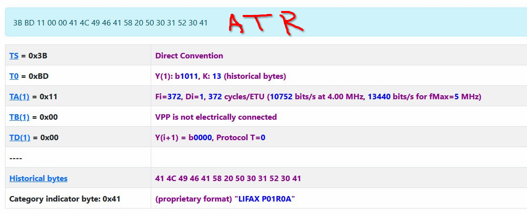

Одна из наименее изученных областей EMV лежит на начальных этапах взаимодействия терминала с картой. При включении карты в памяти сохраняется сообщение с данными. Формат этого сообщения соответствует ISO / IEC 7816 и может быть получен с помощью устройства чтения карт (sReaderState.cbAtr). Сообщение ATR содержит информацию о предлагаемых параметрах связи карты, производителе или эмитенте карты, вариантах выбора приложения, коде страны и многом другом. Функциональность ATR полностью задокументирована в ISO / IEC 7816 и многих других документах, однако в этих документах основное внимание уделяется смарт-картам в целом, а не платежным картам. Поэтому цель этой статьи - объяснить ATR применительно к технологии EMV / NFC.

В этой статье мы рассмотрим элементы данных ATR (DE), но сосредоточим внимание на важности DE в платежной транзакции. Поля ATR покрыты:
- Начальный байт (TS)
- Байт формата (TO)
- Байты интерфейса (TA i , TB i , TC i , TD i)
- Исторические байты (T1, T2. TK)
- Контрольный байт (TCK)
НАЧАЛЬНЫЙ БАЙТ (TS)
Начальный байт TS представляет собой обязательный битовый шаблон синхронизации передачи данных. Значения ATR для этого байта должны быть 0x3F или 0x3B. Обработкой этого значения обычно занимается драйвер картридера. Также рекомендуется проверить это значение в качестве начальной проверки работоспособности подключенной карты.
БАЙТ ФОРМАТА (TO)
Байт формата - это еще одно обязательное поле, обеспечивающее битовую карту, из которой подразумеваются оставшиеся поля ATR. Первые (наиболее значимые) 4 бита указывают на наличие символов TA 1, TB 1, TC 1 и TD 1. Наименее значимые биты относятся к размеру исторических данных в байтах, что позволяет добавить к сообщению дополнительные 0–16 байтов исторических данных.
БАЙТЫ ИНТЕРФЕЙСА (TA I, TB I, TC I, TD I)
Эти условные байты называются байтами глобального интерфейса и определяют операционные возможности карты. Вкратце эти поля относятся к:
- TA 1 - коэффициент настройки тактовой частоты чипа карты и битрейта
- TB 1 - программирование напряжения и тока EEPROM
- TC 1 - дополнительное защитное время, которое будет использоваться между последовательными байтами
- TD 1 - указывает наличие суббайтов и тип протокола. Здесь только два значимых значения для типа протокола: T = 0 или T = 1, все остальные в настоящее время зарезервированы для будущего использования (RFU).
