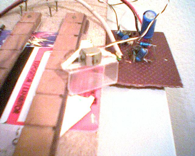

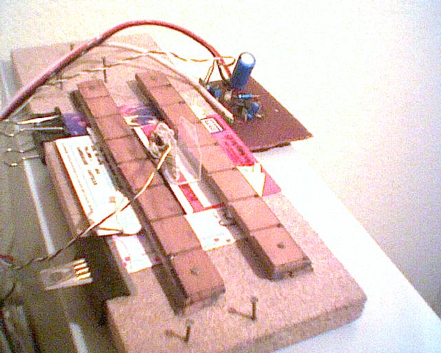

Механика ридера​
Если вы хотите успешно считывать магнитные полосы, вам следует использовать механическое устройство для стабильного и надежного считывания карт. Вы можете либо провести картой по голове, либо провести головой по карте. Я выбрал второй метод.
В этом случае вам следует прикрепить магнитную головку (чувствительной стороной вниз ) к куску пластика, дерева или чему-то другому правильной формы и гладкой поверхности. Затем закрепите две полоски (по одной с каждой стороны головы) на доске в качестве направляющей, по которой магнитная головка может двигаться только вперед и назад (плавно). Не забудьте оставить достаточно места между доской и полосками, чтобы можно было ввести карту, которую нужно прочитать. После того, как вы закрепите карту на доске так, чтобы ее магнитная полоса проходила параллельно полосам, вы можете легко провести головкой по карте. Теперь вам нужно лишь небольшими шагами перемещать положение карты, пока не найдете трек, который нужно прочитать. Вы знаете, что трек улавливается, когда сигнал с усилителя представляет собой идеальную прямоугольную волну с максимальной амплитудой и минимальным шумом. Поскольку большинство карт соответствуют стандартам ISO, я предлагаю вам сделать на считывателе несколько отметок, чтобы обозначить положение дорожек. Таким образом, вам не придется повторять весь процесс каждый раз, когда вы захотите прочитать карту.
Возможно, это не самая простая и эффективная механика считывания, но она позволяет читать практически любую дорожку любой карты или документа, то есть не ограничивается картами стандартного размера или дорожками стандартного положения. Посмотрите фотографии ниже, чтобы составить впечатление о читателе (нажмите на изображение, чтобы увеличить). Прошу прощения за плохое качество, мне не удалось приобрести цифровую камеру лучше (я использовал дешевую веб-камеру).
В последнее время я использую очень простой способ смахивания карт, не требующий специальной доски с закрепленными на ней полосками (рейками). Просто положите карту на компьютерный стол и используйте клавиатуру в качестве направляющей для магнитной головки, т. е. это похоже на описанный выше метод, но с использованием обычного стола и только одной направляющей, одной стороны клавиатуры вашего компьютера. Поместите две карты, по одной с каждой стороны считываемой карты (все три карты должны иметь одинаковую толщину), чтобы обеспечить плавное перемещение магнитной головки (вам все равно нужно прикрепить головку к чему-то, подходящему для проведения пальцем). Убедитесь, что магнитная полоса дополнительных карт не мешает считываемой магнитной полосе, т. е. магнитная головка не будет их считывать. Единственная проблема заключается в том, чтобы магнитная полоса была совмещена с клавиатурой. Найдите наш способ исправить это.
