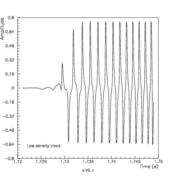

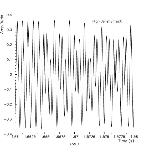

Это аспект пролистывания (необработанных данных) во времени для дорожек с высокой и низкой плотностью (нажмите на изображения, чтобы увеличить):

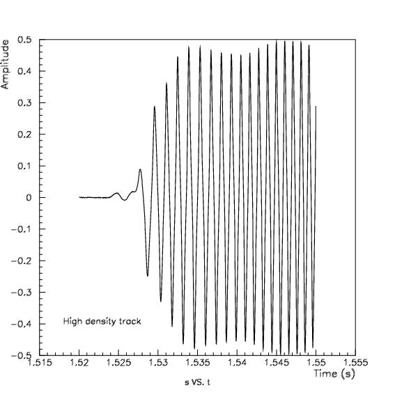

Это более пристальный взгляд на начало данных (ведущие биты синхронизации):

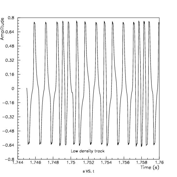

А это первые данные после битов тактирования (начальный сигнал):
