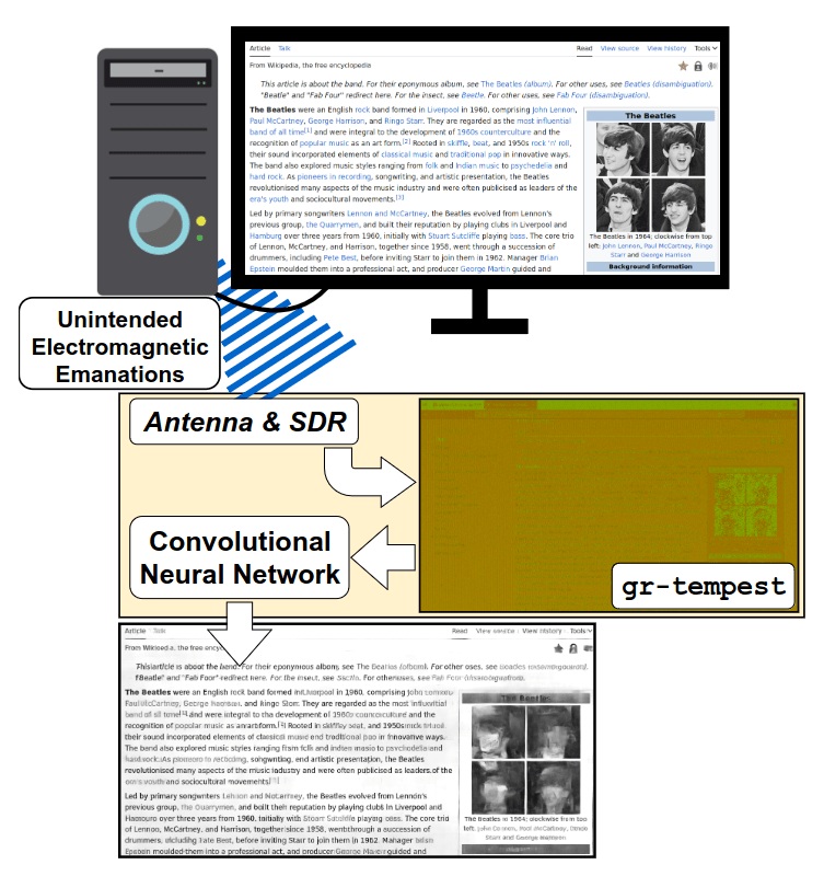

Общая схема нового метода шпионажа, предложенного уругвайскими учеными.

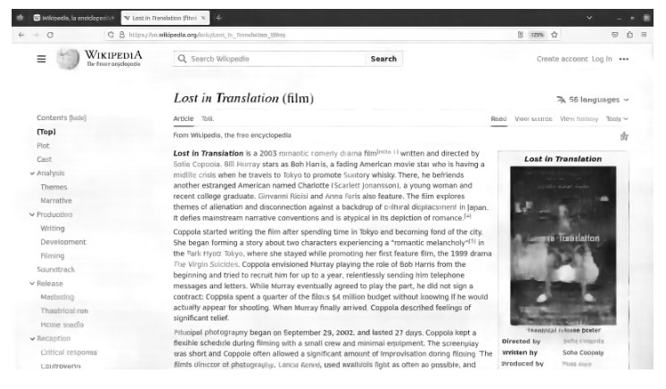

Авторы назвали эту атаку Deep-TEMPEST, намекая на использование технологий машинного обучения Deep Learning. На схеме наглядно видно, как перехватываются зашумленные данные с помощью описанного метода перед обработкой: это обесцвеченная тень исходного изображения, в которой можно угадать лишь расположение основных элементов. В данном эксперименте это было окно браузера с открытой страницей Wikipedia. Различимы навигационное меню вверху и изображение в центре экрана. Прочитать текст или увидеть картинку совершенно невозможно.
Перехваченное изображение, обработанное Deep-TEMPEST.
А вот и результат обработки. Картинка не улучшилась, детали все еще трудно различить. Однако текст был надежно распознан целиком и даже если алгоритм машинного обучения допустил пару ошибок в буквах, это не сильно влияет на понимание конечного результата. Посмотрите на другой пример:

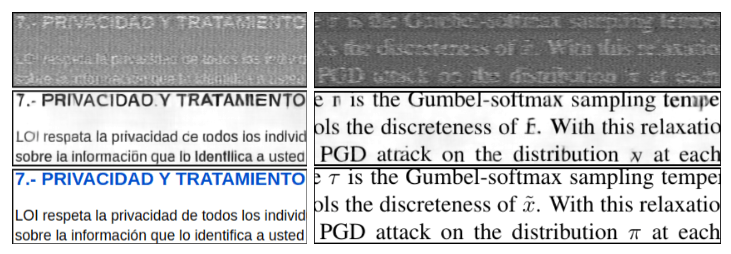

Подробный результат атаки Deep-TEMPEST
Сверху — перехваченное изображение. Некоторые буквы различимы, но прочитать такой текст практически невозможно. Снизу — исходное изображение, фрагмент скриншота. Посередине — результат обработки перехваченного изображения алгоритмом машинного обучения. В паре мест есть трудности с распознаванием соседних букв, но в целом текст читается довольно легко.

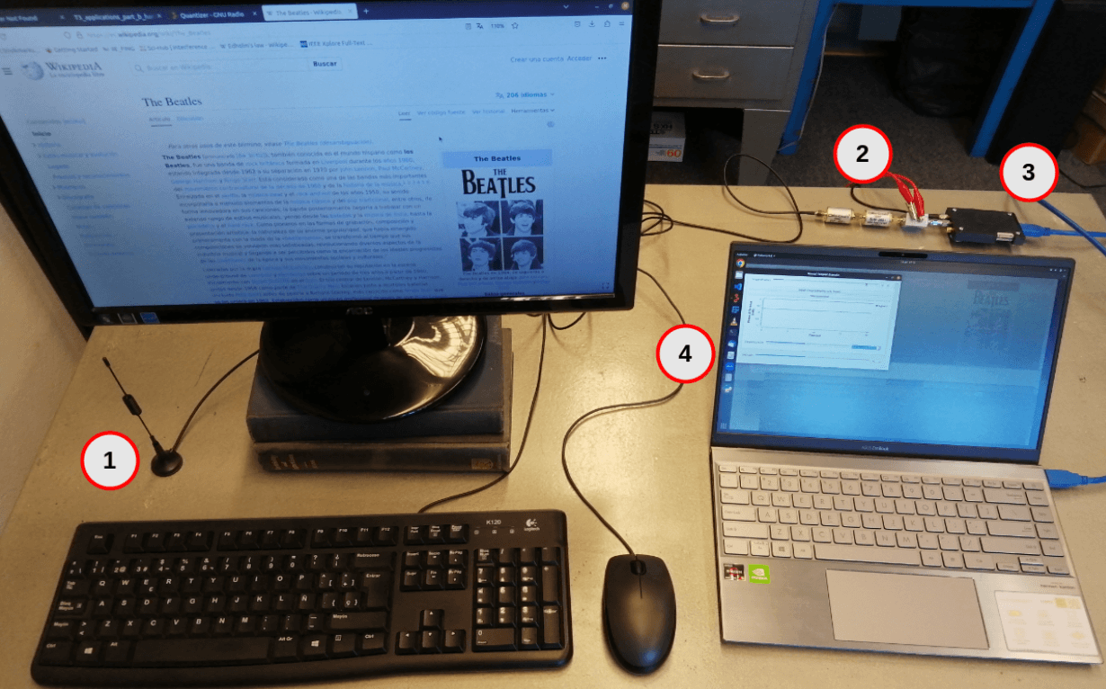

Установка для проведения атаки Deep-TEMPEST. Слева — целевой компьютер с подключенным к нему монитором .
Цифры обозначают:
  1. Антенна,
  2. Фильтры и усилители радиосигналов,
  3. Радиоприемник с компьютерным управлением,
  4. Ноутбук, используемый для перехвата радиоизлучения и анализа данных.
Для обработки данных использовались программное обеспечение и библиотеки с открытым исходным кодом. Результаты работы также опубликованы в открытом доступе, поэтому их можно воспроизвести.
