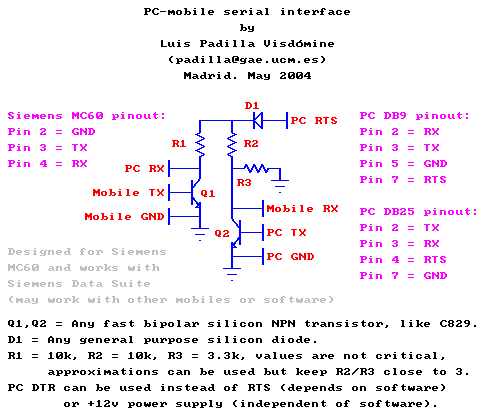

У меня было несколько мобильных телефонов, и с момента первого мне было любопытно подключить его к ПК, но у меня не было достаточно информации. Я не был серьезно заинтересован, пока не приобрел Siemens MC 60, потому что у него есть возможность подключаться к компьютеру, как указано в руководстве. Для этой цели Siemens бесплатно предоставляет программное обеспечение (Siemens Data Suite) и у них есть кабельные аксессуары (последовательный и USB), которые вы можете купить для подключения мобильного телефона к ПК.
Исходный кабель мне показался немного дорогим, учитывая ожидаемое использование, которое я предвидел (хотя есть гораздо более дешевые кабели-клоны, которые вы можете купить во многих местах). Кроме того, я из тех людей, которым нравится делать все самостоятельно, поэтому, учитывая обе причины, я попытался сделать свой собственный кабель. Сначала, конечно, я заглянул в Интернет, чтобы узнать, не опубликовал ли уже кто-нибудь дизайн. Я нашел схему и несколько вариантов на базе интегральных схем MAX232 или MAX3232. Эта схема выглядит довольно простой и дешевой, но я подумал, что смогу разработать что-то еще более простое и дешевое.
В этой статье я представляю интерфейс ПК-мобильный, использующий последовательный порт, который я считаю наиболее простым, но при этом надежным и безопасным. Он состоит только из двух обычных транзисторов, одного нормального диода (опционально, входит в комплект для лучшей защиты мобильных устройств) и трех резисторов. Эта схема была специально разработана для Siemens MC60, однако она наверняка будет работать с большей частью семейства Siemens (я тестировал, что она работает и с Siemens M 55), а также, скорее всего, с большинством других производителей: Nokia, Motorola, Ericsson, Alcatel. и т. д. Обратите внимание, что эта конструкция является экспериментальной, и в ней используются некоторые приемы, что приводит к нестандартному поведению. Поэтому используйте его на свой страх и риск и не обвиняйте меня, если что-то повредится (хотя я считаю это непохожим).
Чтобы использовать этот дизайн с другими мобильными телефонами, вам просто нужно выяснить, где находятся линии FBUS TX, RX и GND в интерфейсе вашего мобильного телефона, чтобы знать, как его подключить (см. некоторые выводы здесь, а также здесь). Я считаю схему достаточно безопасной, чтобы вы могли без особого риска подключить ее и посмотреть, работает ли она. Если это не так, то вам решать, в чем причина. Обратите внимание, что этот интерфейс специально настроен для Siemens MC60, поэтому мы можем сделать его очень простым. Если другие мобильные устройства значительно отличаются по своему электрическому поведению FBUS (скорее всего, входное и выходное сопротивление), тогда могут потребоваться некоторые изменения в значениях резисторов, чтобы соединение ПК с мобильным работало. Если у вас есть некоторые знания в области базовой электроники, вы можете найти необходимые модификации, потому что интерфейс исчерпывающе объяснен шаг за шагом в оставшейся части этой статьи.
Интерфейс Siemens MC60
Прежде чем вы даже подумаете о подключении мобильного телефона к ПК, вам сначала нужно узнать о возможностях мобильного ввода-вывода. Если у него есть ИК-порт или Bluetooth, тогда все намного проще, потому что кабели не нужны, но если мобильный телефон (или ПК) не имеет таких функций, вам понадобится кабель, который, по крайней мере, должен адаптировать разные типы разъемов. Если у мобильного телефона есть линии USB, кабель будет очень простым, никакой электроники не потребуется, просто контактное соединение с USB-интерфейсом вашего ПК, в котором получение мобильного разъема является более сложным шагом.
Однако наиболее распространенной возможностью ввода-вывода является последовательная линия, хотя она не в форме хорошо известного стандарта RS-232-C последовательного порта ПК, а в форме того, что называется FBUS , который похож на TTL (как в параллельном порту ПК), но с логической единицей около +2,9 В вместо +5 В. Логический ноль равен 0 В, как в TTL. Это классический последовательный протокол со стартовым битом, битами данных, битом четности (если есть) и стоповым битом (ами). Здесь задействованы три контакта: один для передачи (TX), один для приема (RX) и земля (GND), которая является общей ссылкой.
Как только вы решили использовать последовательный кабель, поищите распиновку вашего мобильного телефона, по крайней мере, на предмет расположения линий TX, RX и GND. Здесь вы можете найти некоторые из наиболее распространенных мобильных распиновки , а также здесь, быть в курсе , однако , что штифт из может быть изменен , даже если разъем такой же. Это происходит с выводом Siemens в последней ссылке, которая используется в старых моделях, в более новых моделях, таких как MC60, вывод отличается, и его можно найти здесь.
В моем случае MC60 (также действителен для M55), вывод соответствующих линий:
Схема
В принципе, есть возможность подключить мобильный FBUS напрямую к порту RS232 ПК и получить рабочий канал между ними. Однако, если вы попробуете это сделать, возникнет несколько проблем. С одной стороны, может быть рискованно подключать сигнал -25 / + 25 вольт (но обычно он составляет около -12 / + 12) в устройство, предназначенное для входа 0 / + 5 вольт, но это не проблема, потому что вход и Выходные импедансы обычно высоки, и поэтому токи достаточно малы, чтобы быть в безопасности. Основная проблема заключается в том, что вы можете сместить рабочую точку напряжения различных компонентов, и это может привести к непредсказуемому поведению (которое прекращается, когда вы снимаете мешающее напряжение). Решить эту проблему можно парой резисторов и одним диодом.
С другой стороны, мобильные телефоны очень консервативны по току из-за того, что они питаются от батарей, это заметно по высокому выходному сопротивлению линии TX. Выходной ток настолько ограничен, что мобильная линия передачи не может управлять входом RX последовательного порта ПК. Решить эту проблему можно с помощью внешнего источника питания и одного транзистора.
Тем не менее, есть еще одна проблема, которая немного усложняет ситуацию: FBUS использует прямую логику, тогда как RS232C использует обратную логику (не в линиях управления). Это означает, что FBUS представляет собой логическую единицу, устанавливающую выходное напряжение TX в высокое состояние (+2,9 В), в то время как RS232C кодирует его с низким состоянием (-12 В). Логический ноль отображается FBUS с низким состоянием (0 В), в то время как это высокое состояние (+ 12 В) на выходе RS232C TX. Эта проблема должна быть решена с использованием активной электроники: внешнего источника питания и как минимум одного транзистора на линию.
На рисунке выше показана схема адаптера для взаимодействия мобильного телефона с ПК через последовательный порт. Как видите, это простейшее решение, необходимое для решения упомянутых выше проблем. Он должен быть запитан от +12 В, и лучше всего использовать его с одной из двух линий управления выходом последовательного порта ПК, RTS или DTR. Выберите тот, при котором программное обеспечение для обмена данными будет постоянно поддерживать +12 В (или любое, если и то, и другое), в случае Siemens Data Suite единственная линия, постоянно поддерживаемая на высоком уровне, - это RTS. Почти гарантировано, что по крайней мере одна из двух линий управления выходом будет поддерживаться стандартным программным обеспечением, потому что оригинальный кабель передачи данных также должен быть запитан.
Резисторы R2 и R3 представляют собой делитель напряжения, который адаптирует напряжение высокого состояния RS232C к уровню FBUS, поэтому его необходимо настроить так, чтобы выход схемы для RX мобильного устройства соответствовал тому же напряжению, что и TX мобильного устройства, обычно около +2,9 В. . Вы можете сделать это, используя переменный резистор с тремя ножками, который будет учитывать как R2, так и R3. Отрегулируйте переменный резистор в два этапа: сначала отключите мобильный телефон, чтобы установить безопасный уровень перед подключением, затем подключите мобильный и точно настройте напряжение. После того, как вы закончите установку уровня, вы можете измерить сопротивление обеих половин переменного резистора (от одного конца до курсора и от курсора до другого конца), и теперь вы можете заменить его двумя эквивалентными обычными резисторами, которые обычно дешевле. и меньшего размера (это может быть важно для размещения схемы в коробке последовательного разъема ПК). На самом деле выходное напряжение для мобильного RX не так критично, и вы можете оставить его немного выше или ниже + 2,9 В, скажем, плюс / минус 1 В, и поэтому вы можете использовать предлагаемые значения резистора без какой-либо настройки, просто проверьте безопасность, чтобы уровень приемлемо.
Назначение резисторов R1 и R2 - подтянуть до высокого уровня по умолчанию RX мобильного устройства и ПК (обратите внимание, что они имеют разные напряжения из-за R3), когда транзисторы закрыты. Когда они разомкнуты, резисторы ограничивают ток и падение напряжения, вызывая низкое состояние обоих входов RX путем их заземления (мы признаем, что это не стандартно для ПК, но это работает, см. следующий абзац).
Транзистор Q1 отвечает за управление PC RX на высоком уровне, когда мобильный TX низкий, и за низкий уровень, когда мобильный TX высокий. Обратите внимание на инверсию состояний, необходимую из-за разной логики обоих портов, о которой мы говорили выше. Также обратите внимание, что мы передаем особенность RS232C ПК, выходящую за рамки стандарта: открытый или заземленный вход считается низким состоянием UART, как если бы вход -12 В. Это единственное нестандартное поведение, которое мне пришлось использовать в этой схеме, чтобы сделать ее такой простой. Все UART, которые я тестировал, ведут себя подобным образом, и у меня не было проблем с передачей этой функции.
Этой ситуации можно избежать, подключив эмиттер Q1 к -12 В, а не к земле, но это приведет к дополнительному требованию наличия источника питания -12 В, который мы могли бы взять из линии управления, не используемой для обеспечения + 12 В. То есть, если мы хотим избежать внешнего источника питания, мы потребуем, чтобы программное обеспечение для обмена данными постоянно поддерживало RTS и DTR на +12 В и -12 В (или наоборот). В случае с Siemens Data Suite это именно так, возможно, оригинальный кабель Siemens использует это двойное питание. Я променял простоту на стандартную функцию и выбрал более простую нестандартную схему, которая работает. Если вы предпочитаете выбрать другой вариант (сложность для стандартного поведения), теперь вы знаете, какая модификация требуется для схемы.
Транзистор Q2 отвечает за активацию мобильного RX, когда PC TX выходит из строя, и оставляет его на низком уровне, когда PC TX высокий, обратите внимание на инверсию состояний. Диод D1 предназначен для защиты мобильного телефона, если источник питания в цепи опускается ниже нуля. Это происходит каждый раз, когда вы перезагружаете компьютер, если вы запитываете интерфейс с помощью линии управления, потому что состояние выходных линий RS232C по умолчанию составляет -12 В. Если вы так осторожны, чтобы не подключать мобильный телефон к ПК до запуска программного обеспечения или после его выхода, то D1 строго не нужен.
- Контакт 2 => GND
- Контакт 3 => TX
- Контакт 4 => RX
Схема
