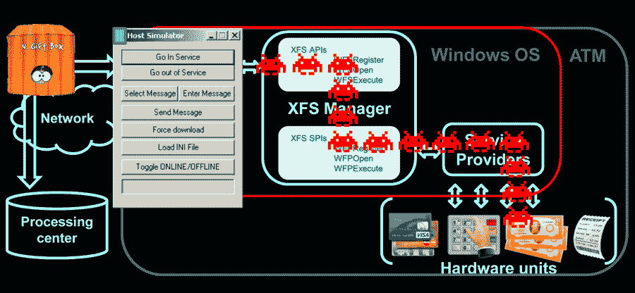

Захватив подсистему XFS, вредоносная программа может без авторизации отдавать команды купюроприемнику или картридеру: считывать магнитную полосу банковской карты, записывать на нее данные и даже извлекать историю транзакций, хранящуюся на чипе карты EMV. Особого внимания заслуживает EPP (Encrypting PIN Pad). Принято считать, что введенный на нем PIN-код перехватить невозможно. Однако XFS позволяет использовать EPP PIN Pad в двух режимах: открытом (для ввода различных числовых параметров, таких как сумма, подлежащая обналичиванию) и защищенном (EPP переключается на него, когда требуется ввести PIN-код или ключ шифрования).
Эта функция XFS позволяет кардеру запустить атаку MITM: перехватить команду активации безопасного режима, которая отправляется с хоста на EPP, а затем сообщить EPP PIN Pad о необходимости продолжить работу в открытом режиме. В ответ на это сообщение EPP отправляет нажатия клавиш открытым текстом.
Как работает BlackBox

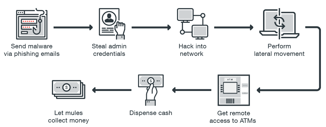

За последние годы, по данным Европола, вредоносное ПО для банкоматов значительно эволюционировало. Кардерам больше не нужно иметь физический доступ к банкомату, чтобы взломать его. Они могут заражать банкоматы с помощью удаленных сетевых атак, используя корпоративную сеть банка. В 2020 году, по данным GroupIB, банкоматы были атакованы удаленно более чем в десяти европейских странах.
Атака на банкомат через удаленный доступ

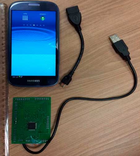

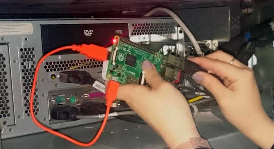

Сегодня технически подкованные кардеры делают именно это, используя черные ящики BlackBox — специально запрограммированные одноплатные микрокомпьютеры, такие как Raspberry Pi — для кражи наличных из банкомата. BlackBox опустошают банкоматы чисто, совершенно волшебным образом (с точки зрения банкира). Кардеры подключают свое устройство напрямую к банкомату и извлекают из него все деньги. Такая атака обходит все защитное программное обеспечение, развернутое на хосте банкомата (антивирусы, контроль целостности, полное шифрование диска и т. д.).
BlackBox на базе Raspberry Pi
Крупные производители банкоматов и правительственные спецслужбы, столкнувшись с многочисленными внедрениями BlackBox, сообщают, что эти хитрые компьютеры заставляют банкоматы выплевывать всю имеющуюся наличность, по сорок купюр каждые двадцать секунд. Также спецслужбы предупреждают, что чаще всего кардеры нацеливаются на банкоматы в аптеках, торговых центрах и банкоматы, обслуживающие автомобилистов «на ходу».

На записях с видеокамер происходит примерно следующее: некий человек открывает верхний отсек (сервисную зону), подключает к банкомату «волшебную коробочку», закрывает верхний отсек и уходит. Чуть позже к банкомату подходят несколько человек, на первый взгляд обычных клиентов, и снимают огромные суммы денег. Затем кардер возвращается и вынимает из банкомата свое маленькое волшебное устройство. Обычно факт атаки на банкомат с использованием BlackBox обнаруживается только через несколько дней, когда пустой сейф и журнал снятия наличных не совпадают. В результате сотрудники банка могут только чесать затылки.

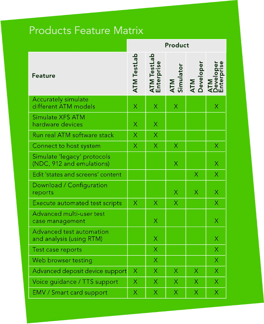

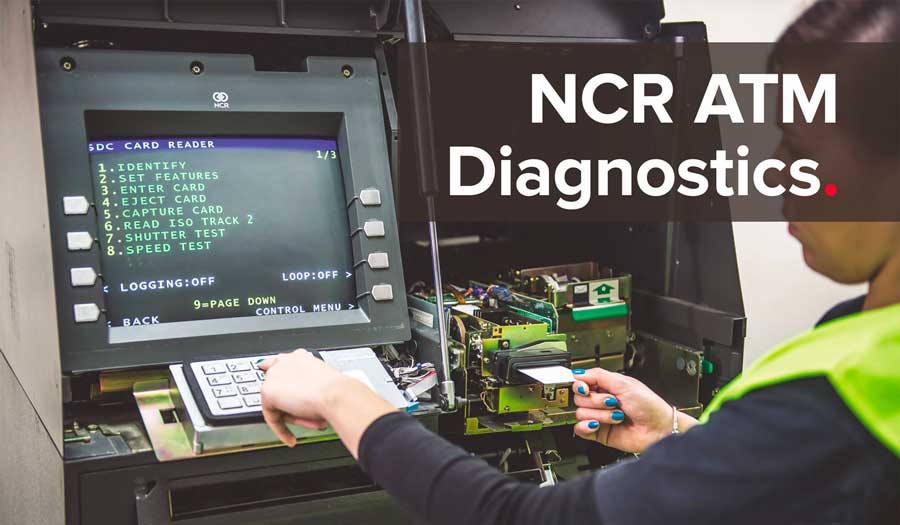

Поставщики и субподрядчики банкоматов разрабатывают отладочные утилиты для диагностики оборудования банкоматов, включая электромеханику, отвечающую за снятие наличных. Среди таких утилит — ATMDesk, RapidFire ATM XFS . На рисунке ниже показано еще несколько таких диагностических инструментов.
Панель управления ATMDesk
Панель управления RapidFire ATM XFS
Сравнительные характеристики нескольких диагностических утилит
Доступ к таким утилитам обычно ограничен персонализированными токенами, и они работают только при открытой дверце сейфа банкомата. Однако, просто заменив несколько байтов в двоичном коде утилиты, хакеры могут «тестировать» снятие наличных — обходя проверки, предусмотренные производителем утилиты. Кардеры устанавливают эти модифицированные утилиты на свой ноутбук или одноплатный микрокомпьютер, который затем подключают напрямую к диспенсеру банкнот.
