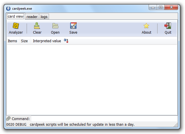

Запустить Cardpeek

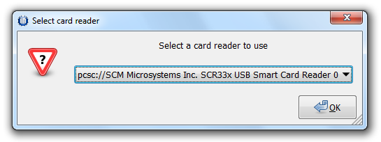

После подключения устройства чтения карт запустите Cardpeek. Вам будет предложено выбрать устройство чтения карт; если у вас есть несколько подключенных, выберите тот, который вы хотите использовать. Щелкните ОК.
После этого появится главное окно Cardpeek:

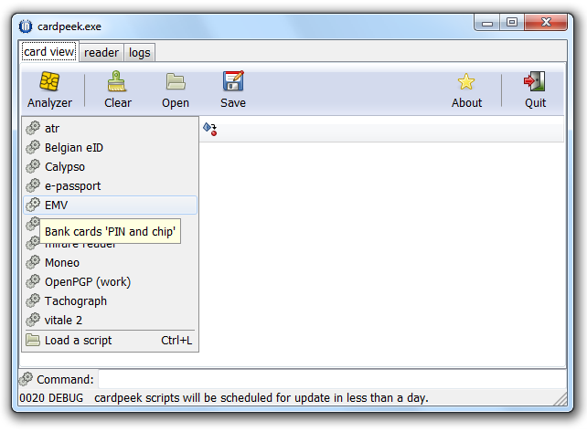

Вставив карту, нажмите кнопку «Анализатор» на панели инструментов Cardpeek и выберите «EMV» в появившемся меню:

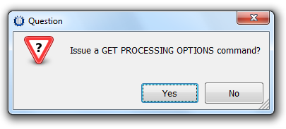

Приложение и карточка будут работать в течение некоторого времени, затем появится диалоговое окно с вопросом, хотите ли вы выполнить команду «Получить параметры обработки». Щелкните Да.
Приложение и карта будут работать еще несколько секунд, и когда это будет сделано, окно Cardpeek будет заполнено информацией, считанной с вашей карты, а в строке состояния внизу окна появится надпись «Считыватель отключен».

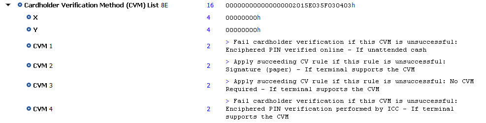

Найдите и просмотрите список CVM
Прокрутите окно до тех пор, пока не найдете Список методов проверки держателя карты (CVM). Это может помочь увеличить или развернуть окно Cardpeek.
Объяснение обработки CVM выходит за рамки этого руководства, но я дам базовое резюме. Когда вы вставляете карту в платежный терминал, терминал будет читать этот список по порядку, пока не найдет поддерживаемый им метод проверки держателя карты, подходящий для транзакции. Также знайте, что оператор «If», показанный в конце, обрабатывается первым.
Итак, начнем с CVM 1. В нем указано «Если наличные без присмотра». Обычно это относится к снятию наличных в банкомате (с вашего банковского счета, если это дебетовая карта, или аванса, если это кредитная карта). CVM - это «зашифрованный PIN-код, проверенный онлайн». Таким образом, если мы находимся в банкомате, терминал получает указание проверить ваш PIN-код по сети в банке, и если это не удается, то проверка держателя карты не выполняется. Это точно так же, как использование карты с магнитной полосой в банкомате.
Но если мы не банкомат, то CVM 1 не применим. Итак, мы переходим к CVM 2. В нем говорится: «Если терминал поддерживает CVM». Что ж, это не совсем полезно, нам нужно знать, поддерживается ли этот CVM терминалом. CVM называется «Подпись (на бумаге)», что означает, что держателя карты следует попросить подписать квитанцию или цифровой блокнот. Большинство платежных терминалов, где есть кассир, поддерживают это (даже в странах, где у большинства людей есть чиповые карты и PIN-коды), поэтому будет использоваться именно CVM. Это похоже на то, что произошло бы с картой с магнитной полосой, если бы вы провели ее через платежный терминал или если бы вы провели карту EMV в месте, которое не поддерживает EMV. Таким образом, в приведенном выше примере показана карта с чипом и подписью.
Таким образом, большую часть времени пользователя показанной карты попросят подписать квитанцию, но показаны еще два CVM, так что давайте поговорим о них. CVM 3 - это не CVM. В этом случае транзакция может быть продолжена без какой-либо проверки держателя карты. Это не так странно, как кажется, многие транзакции на небольшие суммы в США в автоматических киосках фактически не имеют CVM. Подумайте об использовании карты с магнитной полосой на парковочном счетчике, в автомате по продаже билетов в метро или на заправочной станции, где вы вставляете и извлекаете карту для совершения платежа.
CVM 4 - это «проверка зашифрованного PIN-кода, выполняемая ICC». Подобно CVM 1, это относится к проверке ПИН-кода. Только этот проверяется «ICC», а не онлайн. ICC - это еще один способ обозначения чипа на карте. Таким образом, это говорит о том, что сама карта должна проверять ПИН-код. Это называется «автономным PIN-кодом» по сравнению с «онлайн-PIN», когда PIN-код проверяется по сети банком-эмитентом. Кредитные карты могут поддерживать одну или другую или обе функции для покупок, эта карта поддерживает автономный PIN-код, который является обычным в странах, которые исторически имели высокие расходы на связь, и поэтому хотели иметь возможность выполнять проверку держателя карты, не выходя в Интернет.
Итак, у нас есть то, что некоторые называют «Чип и подпись с возможностью ввода PIN-кода». В большинстве случаев держателю карты будет предложено подписать квитанцию, но в некоторых случаях будет предложено ввести PIN-код. В некоторых странах, где уже какое-то время используется EMV, автоматические платежные терминалы, такие как киоски для продажи билетов на поезд, обычно требуют PIN-код, и в этих киосках эта карта будет работать. Некоторые банки США выпускают кредитные карты, которые не имеют какой-либо поддержки PIN (кроме денежных авансов), и индустрия кредитных карт выступает за то, чтобы поддержка No CVM была обязательной в автоматических киосках, поэтому в в будущем карта с чипом и подписью также может работать в этих местах.

Запустить Cardpeek
