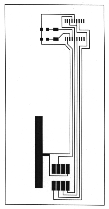

в этой статье вы также найдете файл в кодировке UUEncoded, содержащий исходный код
код программы микроконтроллера PIC16C84, который полностью эмулирует
Телефонная карта Schlumberger и, конечно же, макеты печатных плат
+ список компонентов ... Но прежде чем мы начнем серьезно говорить об этом

сконцентрируемся на объяснении, как построить свою собственную телефонную карту
эмулятор и как меры безопасности в системе таксофона, созданные
Работа Schlumberger Technologies, и как ее обмануть ... Но сначала давайте

Программа:
Ну когда впервые увидел этот файл про карты, около года
назад я быстро понял, что эта система очень небезопасна и действительно
нужно взломать. Итак, теперь я представляю вам программу для
микроконтроллер PIC 16C84 RISC от Microchip, который позаботится
эмуляции карт, используемых Schlumberger и другими. Эта система
можно найти в Скандинавии (Швеция, Норвегия и Финляндия), Испании, Франции
и другие страны. Я знаю, что Франции, вероятно, нужны небольшие
модификации, чтобы это работало, но я не вижу причин, почему это
не следует так поступать! Чтобы это работало, вам нужен доступ к PROM.
горелка, которая может работать с PIC 16C84, или вы можете просто построить один
вы, поскольку я включаю некоторые планы, чтобы это было в блоке UUEncoded,
найдено в конце этого файла. Прежде всего, вы должны прочитать
первые 12 байт данных с действующей карты страны, в которой вы хотите
эмулятор для работы. Это потому, что я не думаю, что это было бы хорошей идеей
публиковать удостоверения личности украденных карт в Phrack. Затем вы просто вводите те
12 байт данных в нужном месте в моей программе и скомпилируйте ее.
Вот и все ... А раз уж я выбираю версию ПОС с
внутренние данные EEPROM, это означает, что первые 12 ячеек данных
EEPROM должен содержать байты идентификатора карты. На сегодняшний день этот код должен
работать гладко и хорошо, но, возможно, вам придется изменить его позже, когда
Шлюмберже надоел мой взлом. Но поскольку PIC очень быстрый и
мощный микроконтроллер, им может быть довольно сложно придумать
с решением этой проблемы. Давайте посмотрим на ПО PIC!
(Обратите внимание, что текущая версия пакета Microchip PICSTART 16B -
невозможно запрограммировать массив DATA EEPROM в 16C84, поэтому, если вы собираетесь
чтобы использовать его, используйте другую версию исходного кода, которую вы
найти в UUEncoded части!).
НАЗВАНИЕ "Эмулятор синхронной карты памяти ISO 7816"
СПИСОК P = PIC16C84, R = HEX
ВКЛЮЧИТЬ "PICREG.EQU"
; Список назначений контактов ввода-вывода PIC16C84
CRD_CLK equ 0; RB0 + RA4 = Карточные часы
CRD_DTA equ 0; RA0 = Вывод данных карты

org 0x2000; Данные идентификатора чипа
dw 042 042 042 042
org 0x2007; Предохранители конфигурации
dw B'00000001 '
org 0x2100; Внутренняя память EEPROM данных (ID карты !!!)
БД 0x081,0x042,0x000,0x011,0x022,0x033
БД 0x044,0x055,0x066,0x077,0x011,0x084
db 0x002; Сумма использованных кредитов по умолчанию
org PIC84; Сброс-вектор
goto INIT; Перейти к процедуре инициализации

Система безопасности:
Безопасность карточной системы Schlumberger во многом зависит от двух
вещи: металлоискатель в картридере, который определяет, есть ли
любой металл на карте там, где его не должно быть. Следы цепи
на самодельной карточке окончательно сделана из металла. Итак, мы должны
найти способ обойти эту проблему ... Ну, это не
действительно слишком сложно! Они сделали одну действительно большую ошибку: если металлоискатель
заземлено, не работает !! Если вы посмотрите распечатку моих макетов
для этой карты вы найдете одну большую область доски, которая представляет собой прямоугольник
сформированный. В этой области вы должны сделать большую каплю припоя,
высотой 2-3 миллиметра (примерно!). Когда карта скользит в
телефон, капля должна касаться металлоискателя, а так как
blob подключен к земле, детектор также заземляется. В
телефон также считает количество срабатываний металлоискателя
посторонними предметами в картридере (это означает, что телефонные компании
сотрудники службы безопасности могут увидеть, пытается ли кто-то использовать поддельную карту,
не имеет этой контрмеры!) и это, конечно, включено
в ежедневном сервисном отчете телефон отправляет на центральный компьютер.
Вторая безопасность заключается в картах первых 12 байт, дело не только в том, что
похоже: серийный номер, это даже больше. Часть
первый байт - это контрольная сумма количества единиц в 11 байтах, следующих за
Это. Тогда байт 2 всегда равен 83 долларам, идентифицируя карту как электронную.
телефонная карточка. Байты 3 и 4 - это количество единиц на карте: Первый
полубайт байта 3 всегда равен $ 1, а затем в оставшихся трех полубайтах
количество единиц хранится в BCD-коде, например 11 $, 22 $ означает 120
единиц (Два блока всегда свариваются на заводе в качестве теста, см. текст
Стефана Бауссона!) Тогда у нас есть 4 байта данных о серийном номере карты, 2
байтов контрольной суммы карты (рассчитанной с помощью 16-битного ключа, хранящегося в
ПЗУ таксофона), 1 байт, который всегда равен 11 долларам, и, наконец, байт 12
который является идентификатором страны.
Необходимые детали:
01 * PIC16C84, версия 4 МГц, поверхностный монтаж (корпус SOIC-18)
01 * Керамический резонатор 4 МГц, поверхностный монтаж
02 * 22 пФ конденсаторы, поверхностный монтаж (размер 1206).
01 * 0,8 мм односторонняя печатная плата с фоторезистом P20
Постройка:
Поскольку этот проект явно не предназначен для новичков в
электроника Не буду вдаваться в основные детали пайки / травления
печатные платы. Если вы не очень разбираетесь в этом, спросите друга, который знает
для помощи. Если вы хотите обратиться ко мне за помощью, напишите Phrack и спросите их
переслать мне письмо, поскольку я хочу остаться анонимным - Этот проект
вероятно расстроит многие телефонные компании и, что не менее важно,
ребята из Schlumberger Tech.
Часть UUEncoded:
В этой части файла вы найдете макеты печатных плат для Tango.
PCB, а также двоичные файлы HP LaserJet, которые будут выводить макет
при печати из DOS с помощью команды PRINT.
Вы также найдете другую версию исходного кода для использования, если ваш PIC
программист не может справиться с программированием 64-байтовой EEPROM данных
множество.
