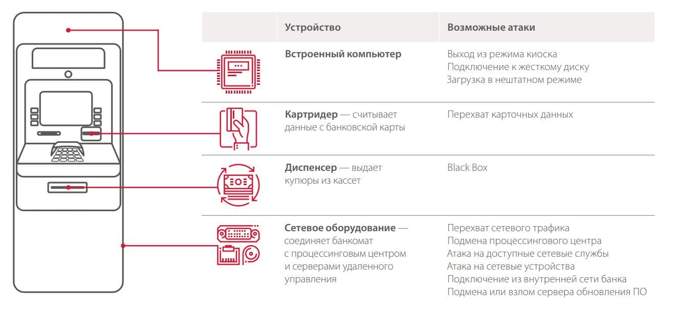

Возможности для логической атаки на банкомат

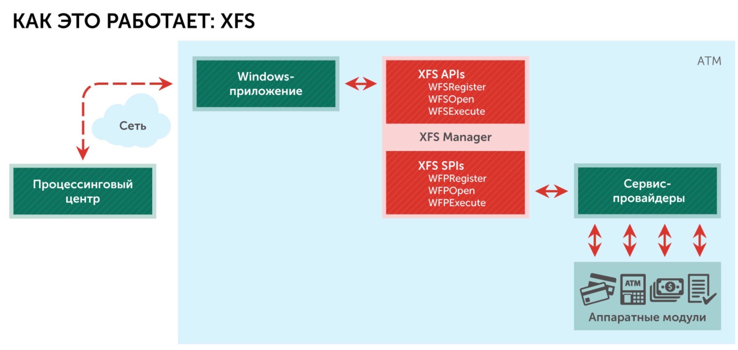

Как работает XFS в банкоматах
Таким образом, любое приложение, разработанное с учетом стандарта XFS, может управлять низкоуровневыми объектами, оперируя лишь описанной в этом стандарте логикой. И этим приложением вполне может быть бэкдор Tyupkin или любая другая вредоносная программа.
Например, диспенсер, наиболее интересное для злоумышленников устройство, может выдавать деньги без всякой авторизации. А в некоторых моделях банкоматов при помощи XFS можно программными способами открыть сейф и разблокировать кассеты.
Применительно к картридеру XFS позволяет читать и записывать данные магнитной полосы банковской карты и даже получать историю транзакций, хранящихся на чипе EMV-карты.
Нельзя не упомянуть и пинпад – Encrypted PIN-pad (EPP). Считается, что PIN нельзя перехватить, потому что он вводится на пин-паде банкомата и непосредственно внутри модуля шифрования превращается в пин-блок (для этого криптоклавиатура EPP содержит ключи, пара к которым находится в аппаратном модуле безопасности банка). Однако XFS позволяет нам использовать пин-пад в двух режимах:
- открытом – для ввода различных числовых значений, например, суммы, которую требуется выдать;
- защищенном (безопасном), в который криптоклавиатура EPP переключается для ввода пин-кода и ключей шифрования.
Ты спросишь, а как же аутентификация и эксклюзивный доступ? Да и спецификации на стандарт наверняка не достать? К сожалению, это не про XFS. Никакой аутентификации этот стандарт не предусматривает, а эксклюзивный доступ к сервис-провайдерам реализован, но не ради безопасности. Это всего лишь функция однопоточной отправки команд, чтобы случайно не сломать нежную железяку путем параллельной отправки двух одинаковых команд.
